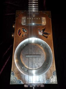

Te contesto primero a lo del cono. Vete a unos chinos y píllate un comedero de perros con el diametro adecuado a tu caja, lo colocas bocabajo y listo, ya tienes cono.

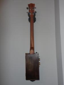

te dejo alguna foto de mis resonadores y mastiles de samanguilla acabadoas al aceite.
