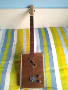

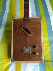

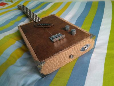

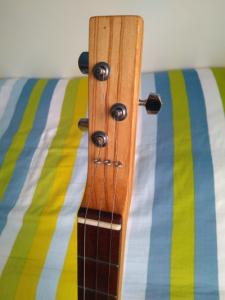

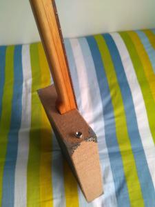

Rockroll
por el 07/08/2018
Ya está sonando mi primer box guitar y para ser el primero muy satisfecho. De momento le puse unas cuerdas que tenia por casa de un cambio y la caja está hecha ya que no me puedo hacer con cajas de puros. Ahora tendré que aprender a tocar algo y en breve habrá que empezar uno de cuatro cuerdas mejorando los errores de este.
Luisito Baneado
por el 07/08/2018
peterpetrake escribió:
Lo que pasa es que este puente es donde vas sujetas las cuerdas. Debería atornillarlo aunque no fuera al completo ¿no?
Entonces si claro. Pense que era uno independiente del cordal.
Luisito Baneado
por el 07/08/2018
#4385 Pues te ha quedado muy bien. :)
Seritinga
por el 08/08/2018
#4385 Muy original la caja forrada en rafia.
Superoverdrive5150 Baneado
por el 08/08/2018
#4385
Muy sencillo y muy límpio a la vez. Ha quedado fenomenal. :ok:
Esto va para todos los que poneis aquí vuestras creaciones. Y en especial para los que estàn hechos con cajas de puros aunque reconozco que molan todas las que mostrais.
Siempre me recordais al gran Bo Didley. Irrepetible. :brindis:

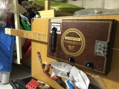

de la Mata Sacristán
por el 20/08/2018
Hola después de unos meses que no os doy la brasa con mi aparcado proyecto de la cigar... bien este fin de semana por fin me he podido poner... he tenido fallos leves que solventé fácilmente como el rebaje para que las clavijas pasaran por el mástil (el formón que gran amigo), fallos graves (corté el mástil un poco corto, pero bueno al final es cuestión de recalcular las dimensiones de los trastes), pero la cagada más gorda os dejo que lo descubráis en la foto...
No la he ensamblado porque mi hijo de 9 años quiere estar presente así que hasta que no lo repatriemos del pueblo no la terminaré... de momento la he dejado como un kit de Ikea... así que solo me falta ensamblarla, ponerle las cuerdas y ver si suena... que mis dudas tengo...
Saludos...
Luisito Baneado
por el 20/08/2018
Supongo que es para zurdo.
Salvo eso no noto nada raro. Tampoco desde el movil lo puedo ver muy bien...
toni diaz
por el 20/08/2018
No, es el desorden que has montado... huye a Venezuela antes de que se de cuenta tu mujer!! Jeje.
Supongo que te ha quedado las letras de la caja boca abajo no??
