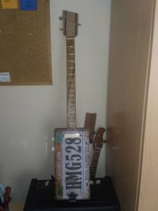

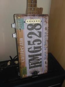

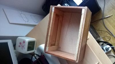

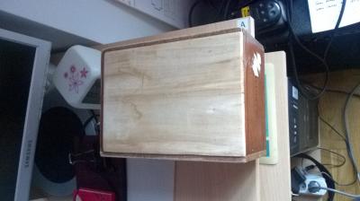

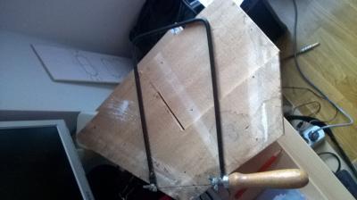

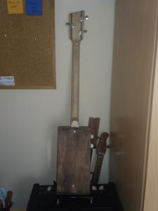

Y aprovenchando unos días de vacaciones he terminado este cacharro que llevaba meses estancado.
Algo sencillo, he usado restos de maderas que tenía por ahí y una réplica de una matrícula que pillé en los chinos.
Seritinga
por el 23/08/2018
Me he dejado atrás la fotos

Bonito cigar box :)
Estos con matricula se los he visto a Shivi aie hace que no asoma.
Seritinga
por el 23/08/2018
#4410 Si que ha hecho bastantes y con matrículas muy chulas.
La verdad es que hace tiempo que no aparece por aquí, aunque yo hablo con ella de vez en cuando.

El rollo de la matricula, mola mucho. Ha quedado muy pintón.. Enhorabuena. :ok:

#4409 ooooo, que guapa!!! De que madera es el diapason? Palosanto del Amazonas?

#4409
Que chula y que sana envidia me das

Muchas gracias compañeros.
El mástil está hecho de arce blando, y el diapasón es Zebrano, lo que pasa que es una pieza de segunda y no tiene la veta muy homogénea.
Y la caja como tiene que ser a medida de la placa está hecha de un liston de pino de los del Leroy Merlin.
