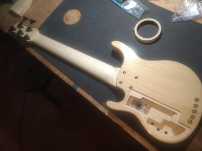

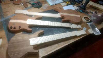

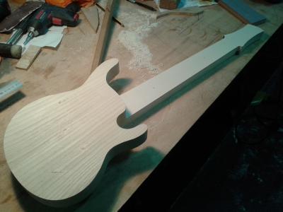

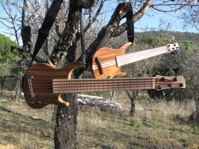

No es un CBG, pero un poco invento si que es.
5 cuerdas E-A-D-G-C. Sin trastes.
¡Lo que me ha costado encontrar la cuerda para el Do...!
