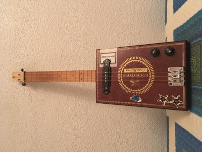

Bueno pues ya está finiquitada mi cigar, no es que haya quedado de cine, más bien al contrario, pero estoy satisfecho... porque además contra todo pronóstico suena.
Ahora me falta hacer algo con ella, es decir, aprender a tocar algo. Así que admito sugerencias de tutoriales para muy torpes sin absolutamente idea de música.
Y muchísimas gracias por todos vuestros consejos que han sido todos de gran ayuda... y no es un decir que es absolutamente cierto.

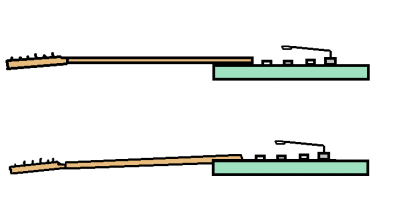

#4416 Lo de los ángulos es fácil.
No es lo mismo un puente tipo Fender en el que todo va paralelo que un Tune o matic que es lo que tu pretendes instalar, pero eso veo que ya te has dado cuenta.
También te has dado cuenta de que el mástil tiene que ir angulado hacia abajo. Seria el segundo dibujo, aunque lo suyo seria haber dibujado una Les Paul, es un dibujo bajado de internet.
Luisito Baneado
por el 25/08/2018
Bien, pues todo eso se ajusta con el cuerpo del cigar box, siendo el cuerpo el palo interno que une el mástil mediante el neck plate y la caja de puros.
En el sistema de mastil paralelo al palo y tambien a la tapa de la caja de puros ese palo es un rectangulo (visto de perfil) mientras que en un sistema Les Paul con Tuneomatic ese palo es una cuña.
Yo sujeto el mástil al palo, y voy lijando hasta que el angulo sea el que quiero, hay que ir probando y conviene que en donde se junta el diapasón con la caja de puros, el diapasón sobresalga unos mm, mas o menos el grosor del diapason, ya tienes el grosor de la cuña en la parte del neck plate, y luego vas lijando de la parte de atras, del culo del palo hasta que la cejuela se haya angulado lo suficiente para que la acción (altura de cuerdas) sea la adecuada.
Este es uno que hice yo

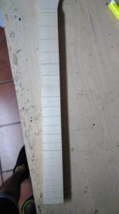

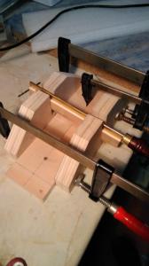

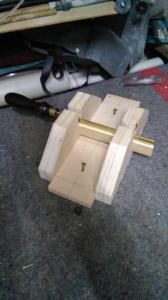

Ojala en esta entrada pudiese mostrar mi cigar peeeeeeeeeero no, es más esta semana ha sido mas de investigación que otra cosa, debido a que corte mal los trastes y etc. Sin embargo traigo una cajita de ingletes que he creado solo para esto, aun esta sin terminar , ya que mañana la desatornillaré y le metere una pequeña cuchilla de cutter para las platillas ... pero con esto no se me volveran a girar ni un traste mas... o eso espero.... ¿Qué opinais?

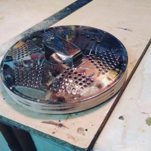

He investigando con el resonador he pensado hacer el soundwell que es el soporte para el aro con madera contrachapa de modo que apilando unos cuantas platillas pueda sacarlo sin que se me agriete o parta con la fresadora... el Lunes me pongo a ello...

#4425 buena idea lo de la caja de ingletes para los trastes, yo los sigo haciendo a pulso con una pequeña guía y de vez en cuando se me vá la mano, jeje.
Lo que no entiendo es lo de la cuchilla, cuando lo tengas listo pon fotos que veamos como queda.

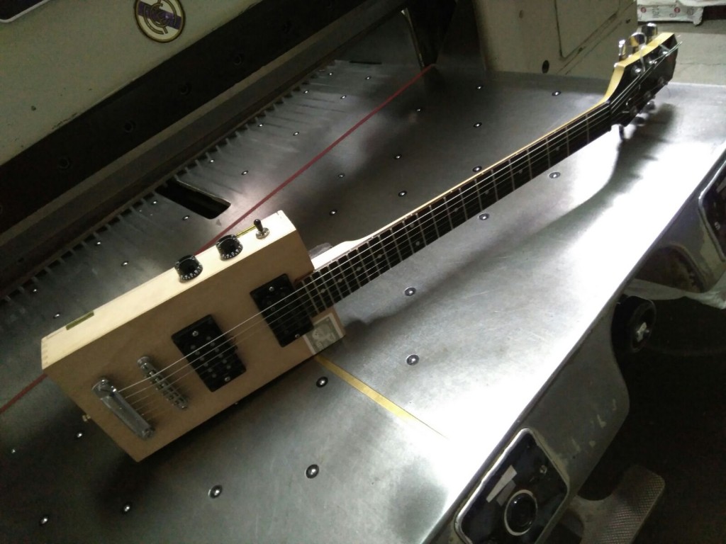

Hola, aquí os dejo un encargo especial que me hicieron hace unos meses para una campaña de La empresa Kaiku.
Es un cigarbox de cuatro cuerdas con caja neutra y con el logo de la marca.

Curioso encargo. :)
