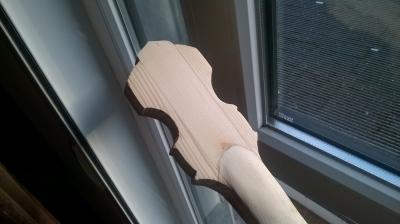

Dándole forma al mástil

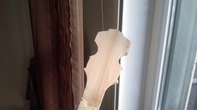

Pala de banjo :palmas2:
Joss
por el 30/03/2019
Aun me queda reforzar la trasera de la pala, con la misma madera que el mástil que es de pino, lo saqué de un listón viejo que tenía en el pueblo. La pala era de una balda de un estante que estaba en una casa vieja, tiene mas de cien años, creo que es fresno, pues es lo que usaban en la zona. Para el diapasón voy a usar un listón de Carballo (Quercus robur) que me hizo un carpintero.

#4561 bonita pala, un compañero del foro hizo hace unos años un Cigarbanjo con una pala de ese estilo.
Yo en algunos de mis primeros cibarbox usé roble en los diapasones pero en las carpinterías de por aquí no se usa mucho y está dificil de conseguir a no ser que pilles un tablón de 3 metros.

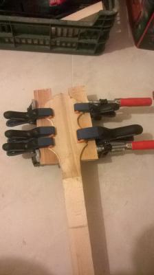

Hoy toca encolar la trasera de la pala. Para después darle la forma definitiva.
Lo que peor llevo son los chorretes de titebond que caen al suelo.

Jodio pon periódicos :jajajaja:

Ya, ya me he dado cuenta de que tengo que bajar periódicos al trastero, que es donde tengo el taller improvisado.
Ya te lo ha dicho Luís, jejej.
Yo para quitar los chorreones que quedan en la madera le doy con un trapo un poco húmedo (solo un poco, no chorreando) antes de que se cristalice y así te ahorras luego de raspar y lijar un rato.

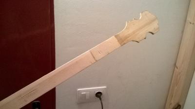

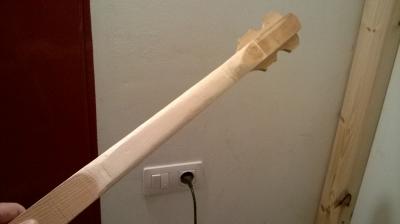

Bueno, ya casi tengo la pala terminada, creo que la tengo que adelgazar un poco para poner las clavijas, ahora está en 20mm de grosor. No se si hay clavijas con el vástago más largo.

Además tengo otro problema y es cepillar la parte donde va montado el diapasón para igualarlo y no dejar ningún hueco. Con 2-3mm bastaría me pasaré por una ebanistería.

#4570 Eso lo normal es hacerlo antes de la pala, pero no creo mque haya problema si tienen cuidado.
