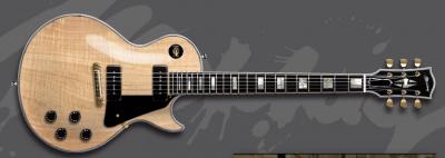

Estoy pensando hacerme una Les Paul Custom. Hace años hice una toda de caoba y ahora me quiero hacer una Norlin con P90. El caso es que nunca he tenido una chambered y me preguntaba qué diferencia habría. La idea es usar caoba americana para el cuerpo. No me preocupa el peso, pero no sé si ganaría resonancia y me preocupa que, al aligerar mucho, cabecee. Tengo una de 1980 que me encanta, aunque no es la Les Paul más resonante del mundo, y estaría bien que esta fuese algo distinta.
Esta es la idea.
J.C.
por el 22/12/2017 1 anuncio en Mercasonic
Yo tengo claro que una guitarra por pesar mas no va a sonar mejor.
Gibson en sus ressiues ofrece las dos versiones, maciza y chambered y las demos que he podido ver no hablan de que una suene peor o mejor que la otra.
En cuanto al cabeceo yo tengo una paula chambered y no cabecea.
Yo si sospechase que la guitarra se va a ir por encima de los cuatro kilos una vez terminada me plantearia algun tipo de alivio de peso.
