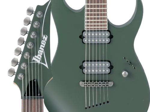

De la 7 cuerdas lleva una DiMarzio PAF DiMarzio DP759 no parecen malas pastillas pero me suena como si el pote de tono estuviese al mínimo, pero no tiene pote de tono. No se como podría darle más tono.
Curiosamente en esta guitarra lo que peor me suena son las primeras cuerdas.

Pués según la página de Dimarzio, están diseñadas para que suenen claritas, haber si está mal el pote y no actua. O también si es de 250 k, ponle uno de 500 y tendrás más apertura en el sonido y deja pasar más agudos.
http://www.dimarzio.com/pickups/7-string/paf-7
Pero vamos si lo que quieres es sonido potente y brillo busca unas D-activator, en la página de Dimarzio pone que son la versión pasiva de las EMG 81-89, pero yo he tenido instalada en una Hamer la EMG 81 y tengo en una Ibanez RG la D-activator y no suenan ni parecidas, la Dimarzio tiene más cuerpo y suena más organica por decirlo de algún modo (o mejor aún natural) y con un sonido muy clarito y a la vez muy potente, y armónicos para aburrir.

De la 7 cuerdas es que no tiene pote de tono, con lo que no se como cambiar el tono, a lo mejor es tan sencillo como eso, sin tener que cambiar pastillas...

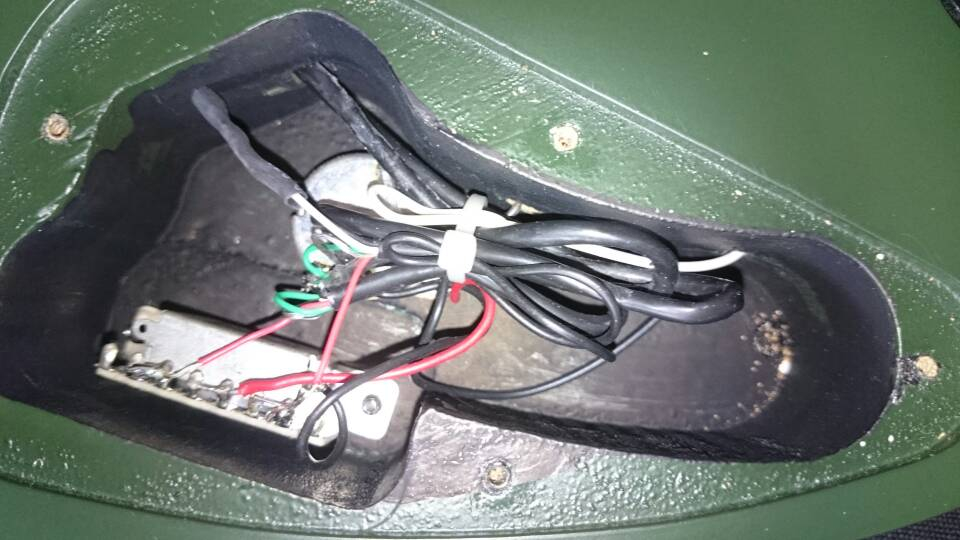

Y miraria el pote de volumen de la de 7 cuerdas antes de cambiar nada más, un pote anda por unos 5 o 6 euros poco más o menos.
Mira a ver que pone si es de 250 k o de 500, porque incluso siendo de 500 a veces no dan todo lo que marcan y suenan más oscuros.
Haz una foto de la cavidad de la electrónica de la de 7 cuerdas a ver si veo algo raro. Pero vamos el tono lo que hace es oscurecer, al no tener tono se supone que las pastillas tienen más brillo, por lo menos en la Charvel que tengo yo (que solo tiene volumen como la tuya) suena más aguda y algo más de salida que las que llevan tono.
