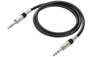

a mi también me hace un ruido espantoso cuando le pongo distorcion, pero esto se debe a :
1 mi guitarra es de gama baja (Behringer, modelo El Toro)
2 por el cable, a principio usaba el cable que viene con la guitarra, el cual es muy malo y hace ruido, pero le compré un cable más o menos mejor y el ruido redució notablemente, y despues con mi pedal le quito más ruido ya que tiene una pequeña función para diminuir ruido. casi siempre es por el cable, ya que tenia otro cable que era tambien de mala calidad pero no tanto, era un cable largo que no hacia casi ruido, pero con el tiempo se descompuso el cable.
prueba antes que nada con un cable de mejor calidad, y que sea largo, ya se que me diran que no tiene nada que ver, pero he experimentado con tamaños y los cables cortos son los que siempre hacen ruido.
