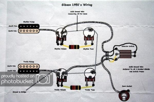

Pues yo lo tengo diafanamente claro en este caso. Gibson Classic ´57 en mástil y puente, en puente te puedes ir a por Classic ´57 plus si quieres un pelín más de contundencia (no pierde cremosidad en absoluto y es super nítida, sin miedo), condensadores bumblebee de cabeza (orange drop no está mal tampoco) y cableado 50´s como los de las lespaul, potes ya que te pones cambiarlos por algo mejor, CTS. NO PUEDE FALLAR. Sonidaco garantizado.
Esto que te explico lo instalé en esta guitarra y mira como suena, y ten en cuenta que el mueble es una copia china, sonido de camara, y resacón de gintonics brutal.

Con lo de cableado 50´s me refería al 50´s wiring
