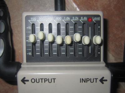

Hola, supongo que tienes el dual reberb, que te parezca que le falta chicha nos ha pasado a todos con ese ampli pero deja las válvulas donde están sobre todo lasdel previo y comprate un pedal ecualizador, un boss ge7 por ejemplo, tendras caña toa la que quieras.

compañero como le metas en el previo una 12AY7 le vas a adelgazar aun mas el sonido a ese ampli, si quieres menos saturacion simplemente baja el pote de previo, la stratocaster en ese ampli no es que no suene a fender sino que suena a strato a traves de un marshall, sospecho que lo que buscas es el limpio blackface y eso no lo vas a conseguir ni con ese ampli ni con ningun marshall, prueba esta ecu del boss antes del imput.

Muchas gracias, Deacon. Lo probaré.
