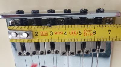

#48 y #49 No quiero ser pesado, jejeje, pero si os pasais por mi post, ya comente esas cosas en su dia, tanto las medidas de la An Standard, como los posibles sustitutos que encontre, de 3 y de 4 agujeros. Incluso tengo montado el Joe Barden con 2 tornillos (con lo qual si no se quiere no hay que perforar nada y es estable). Comprueva las medidas del que tienes y pdras ver cual te funciona. https://www.guitarristas.info/foros/puente-vintage-3-silletas-american-telecaster/297852#post2323066

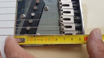

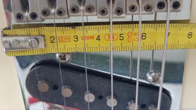

Medidas
Vista de los 2 tornillos que encajan
el Antes y el despues
Un saludo!

Distancia entre tornillos: 70
Ancho placa: 80
Alto placa: 97

Los de Glendale estan aqui, mirate las medidas https://glendaleguitars.com/bridge-plates/ , pero si es puente de Am Standard, las opciones son pocas.
Yo lo deje temporalmente con 2 tornillos para ver si me gustaba, y si estaba cómodo (piensa que el borde para cenicero es un revientadedos si no tiene rebaje),
ahora que ya estoy convencido le pondré los 2 tornillos que le faltan. Si vuelves atras y montas otra vez el puente actual, los agujeros quedaran tapados por este, así que no me importa, pero claro, cada cual con sus cosas hace lo que le viene en gana, faltaría ;D ;D
Cuando pueda miro las medidas del mio bien, y las posteo aqui
