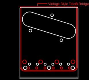

#9 Para un puente con medidas vintage hay que adaptarlo todo, todo. Por eso las opciones antes mencionadas, porque mantienen las mismas medidas que un puente moderno, pero con apariencia y silletas tipo vintage.
(En la imagen, en rojo Vintage, en Blanco Moderno)
