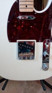

Resultado final. NI UN SÓLO AGUJERO NUEVO. Todo encaja a la perfección. En este caso es el Kluson Vintage, pero las medidas del pat pend vintage de Fender son las mismas.

El que yo tengo es de tres tornillos y por debajo del oaso de cuerdas.
¿Hay sustitutorio para mi modelo?
Adjunto foto.

Creo que este sería el idóneo ¿podéis decirme si es correcta la apreciación? A esto habría que añadir las selletas, claro.
https://glendaleguitars.com/bridge-plates/

En mi Tele MIM monté un Wilkinson con muelles compensados, todo encajó correctamente. El único detalle es que el cenicero deja apenas expuesto un borde de la cavidas donde va la pastilla, pero es un detalle observable sólo de cerca. En cuanto al sonido, hubo un cambio significativo, al darle más twang y brillo. Lo recomiendo.

Ese wilkin son, ¿Es de tres o de cuatro agujeros?

#40 ¿Tu tele es MIM o Americana? el glendale del enlace que publicas es para la Americana, cuidado que las medidas no son iguales. ;)

#42 Van cuatro tornillos en el margen inferior.
Ese puente wilkinson de 4 tornillos no es compatible.
Mejor busca uno de tres tornillos
Pues aparentemente es MIM, así lo indica el mástil pero por el cuerpo y herrajes me dicen que es de una yankee, ¿que te parece? Eso para liar mas la cosa...

#45 Con mi tele MIM no hubo problema alguno en montar el puente. Ahora, leyendo lo que dice el amigo que el cuerpo puede ser USA, mejor es revisar con calma.

Has mirado el JBardem? Igual si tienes dudas de la procedencia del cuerpo, no sé si mejor llevarla a un luthier. Yo en mi caso tenía claro que no quería hacer perforaciones, por si el día de mañana quiero venderla, que cualquier cambio sea reversible. Si es tu caso, cuidadín con eso. Ya nos contarás.
Suerte!
