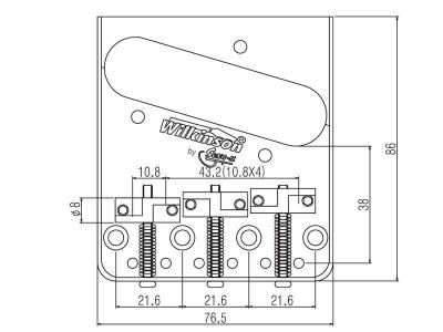

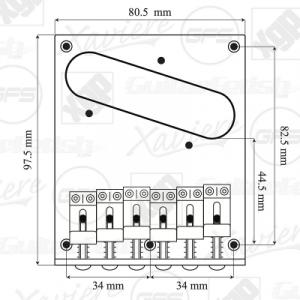

A priori lo único que veo es que la placa vintage acaba justo en el paso de cuerdas, y la de la Standard MIM tiene quizá un centímetro más, pero eso no influye en nada. Alguien tiene MEDIDAS EXACTAS del puente vintage? Tanto placa como posición de tornillos y paso de cuerdas...
Gat-o
por el 05/05/2018
A ver si encuentro del puente MIM
El wilkinson son medidas vintage
El otro es del American modern Std. Telecaster. Los que puse en el otro post, se adaptan a este

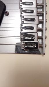

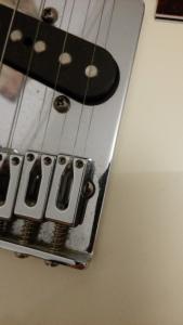

Saxto, ese es el que tiene los tres tornillos de sujeción bajo los agujeros del paso de cuerdas. El mío tiene cuatro tornillos de sujeción SOBRE los agujeros del paso de cuerdas...

El puente American Standard y el Standard MIM son diferentes...

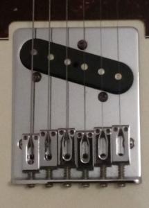

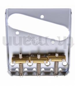

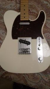

Adjunto fotos de mi puente Standard MIM (ni American, ni standard deluxe, ni carne con bi) y del fender vintage.
Viéndolos uno al lado del otro, ya que nadie confirma 100% con imagen probatoria del éxito o fracaso del cambio, CREO, que encajaría, y pudiendo equivocarme, me parece que voy a pedirlo, y si vale lo instalo, y si no lo descambio...

Aquí las fotos.
