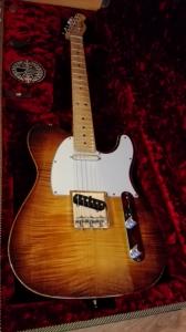

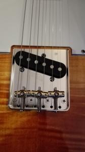

Después de darle algunas vueltas ayer decidí sustituir el puente American standard de mi telecaster de serie por uno estilo vintage Wilkinson WT3.
http://g-gotoh.com/international/product/wt3.html
Se trata de una Fender Telecaster Select y el puente original es el actual American standard telecaster.
Se tiene que hacer una pequeña modificación para poder sustituir uno por otro pero creo que el resultado merece la pena.
El puente original:
Este es el resultado:

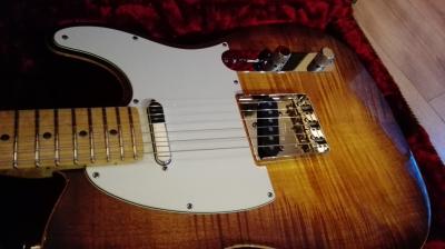

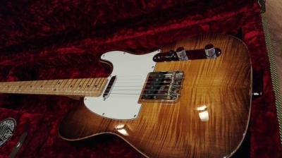

Así ha quedado

La modificación es muy sencilla. Se trata de comunicar en diagonal los agujeros de cuerda standard con unos menos profundos donde coincide con los del puente vintage.
Lo primero que has de hacer es una plantilla MUY PRECISA en un papel de calco con las medidas y orificios de los dos puentes y a partir de ahí. Marcar en la madera todas las modifcaciones.
