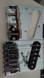

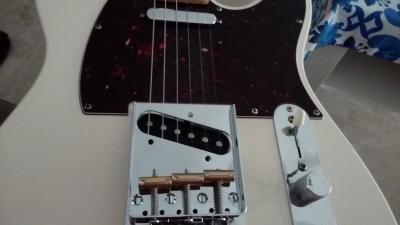

Yo ya lo tengo montado :palmas2: va como un guante. Mañana abro un post :enamorado:

#27 Muy chulo ;-) Pero esa es una Am.Standard, el puente original no es como el MIM original.

#28 Es una American Standard ash Telecaster #29 Ya nos contaras

#33 No, el Joe Barden valdría para sustituir el puente de seis selletas de una american standard. El que yo he comprado es un Kluson Vintage, con idénticas medidas al Fender Vintage pat pend, pero más barato y con mejores críticas, y va perfecto para sustituir el puente de mi standard mex.

#33 el JBarden es el q coloque yo a la Am. Std
