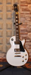

Buenas, tengo un Epiphone Les Paul Custom Pro AW y estoy un poco arto de los potes de clema que lleva (Se me rompen con facilidad y últimamente no encuentro repuesto) me estoy planteando cambiarlos todos por potes normales pero no se cuales ponerle y como conectarlos, que opináis? cambiará mucho el sonido? con un esquema y sabiendo cuales ponerle me valdría? ( no soy experto, pero se soldar y me manejo algo con la electrónica) Gracias de antemano.

Pues dejando de lado el festival del humor, es una cuestion muy sencilla...esa guitarra llevará potes de 500k seguramente asi que mi eleccion sería para los volumenes potes lineales B500K y para el tono logaritmicos A500K...el esquema será fácil de encontrar....no se que concepto de guitarra es la tuya (moderna o vintage) pero en base a ello hay infinidad de esquemas según lo que necesites
