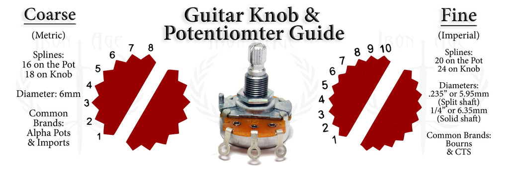

Vale cualquiera o tienen que ser metricos? Por esto de asiatico y americano.O CTS sólo hay un tipo? Como va el tema ese, Juan?
manuelr
Pues aunque raros sí hay CTS métricos, lo descubrí al tener que cambiar un pte en una Tokai LS Custom Order (2007), debió de ser un pedido especial de la fábrica. Pero lo normal es que sean USA (número de "splines") y dentro de ahí hay pedidos especiales con una rigidez de materiales mayor , de curva más parecida a los de las vintage antiguas o aspecto físico que intentan asimilar a los potes vintage tb. Es todo un mundo.Como anécdota decir que la marca (y specs) Centralab se acabó en torno a 1988 (tengo dos juegos del ´84 con la marca de DiMarzio, uno de ellos en mi Tokai LS80 del ´79 ahora con Antiquities y condensadores PIO rusos).
Hay marcas que solicitan especificaciones especiales a CTS como Hamer (sobre 400K), CrazyParts(TVT), alguna tienda inglesa, Bareknuckle,TAD.....
Otros los encargan al otro fabricante conocido como es Emerson, los afamados VIP Pots que usa Joe Bonamassa en sus guitarras y que son caros de narices. Aunque más caros son los de Alessandro que ya no hay a 30 pavos la pieza.....
También hay fabricantes que utilizan medidas métricas porque son asiáticos como Alpha (Taiwan) que presenta varias calidades. Los del distribuidor Goldo están bastante bien. Estos suelen ser más económicos que los CTS y Emerson. Todos son de 18 "splines".
Yendo más allá, hay potes de caña corta (series vintage Gibson y guitarras asiáticas) y larga (Gibson Standard series).
Las series Gibson Standard de los 90 llevaban unos potes de la marca CGE canadienses (conservo un juego de esos por si acaso hay que restaurar alguna).
Como puedes comprobar es todo un mundo.....
https://guitarsauce.com.au/difference-between-imperial-and-metric-guitar-pots/
https://www.guitarpusher.com/products/bourns-250k-potentiometer-1-4-short-bushing-us-size-24-spline-split-shaft-low-torque?srsltid=AfmBOop8nc9usWIfMYiQc_d9tyCeq7yrA8cOjFmcWmvn_1RBnohqUKJY
https://ironageaccessories.com/blogs/iron-age-general-blog/guitarknobs-guide?srsltid=AfmBOoqLY_507OgU9mIGLzKccdJWVjY-Y09Hj9UrUb-65xnwdbBFyQtv
Un saludo.

Para no repetirme, léete el post #45 . Ahí te ha dado muy buena info el compañero manuelr, mejor de la que yo te hubiera podido pasar (de hecho, yo también he tomado buena nota, ya que desconocía que CTS también fabricaba potes métricos de estrías gruesas). :ok:
Rockdrigo
por el 07/10/2024
Y eso de las estrías como es?
También hay más largos y más cortos, no? En la Epi que tengo, como que no van al ras del cuerpo como en la Tokai China. Cosa que me gusta más.
