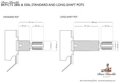

Lo que no sé es si este tipo de guitarras necesita un pote corto o "standard" o uno largo. Vosotros no lo sabréis, verdad?
En todo caso, si compro uno corto y el que lleva es largo, habría algún problema?
(Si es al revés, es decir, si compro uno largo y el que lleva es corto, supongo que si que tendría problema, pues no cabría... o no?)

Necesita pote largo, supongo, como toda Les Paul.
Lo que tienes que mirar es el diámetro de la caña, o te puedes encontrar con que no pasa por el hueco de la madera.

Con saber que necesito la "versión larga" me es suficiente.
Sobre lo del diámetro, el luthier al que la llevo es bastante conocido y hace muchos trabajos de todo tipo, si el de esos potes es un milímetro o 2 mas ancho de los de mi guitarra, estoy seguro que los podrá agrandar sin problema.
