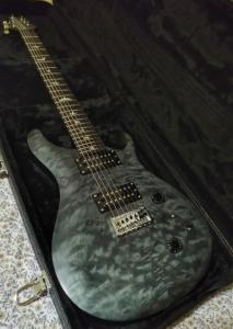

#1 Yó hace un tiempo me hice con una PRS SE Custom SVN edición limitada. Y para géneros pesados también le faltaba chicha a las pastillas que traía. Encontré de segunda mano a buen precio unas Bare Knuckle Aftermath y el cambio fue bestial. Ahora suena como un cañón y la pastilla de mástil muy buena para solos. Aunque es una guitarra de 7 cuerdas supongo en formato de 6 tendrá un resultado similar.
También tuve una SE Custom a la que le puse unas Mark Tremonti Signature y sonaba fenomenal. No llegaba a la contundencia de las Bare Knuckle pero podías tocar de todo sobradamente.
No son pastillas baratas...pero la guitarra da un salto de calidad grande en cuanto a sonido.

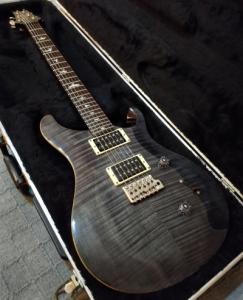

Yo también estoy a punto de hacerme con una PRS, en mi caso una CE22, que llevaba mucho tiempo buscando. En este caso lleva Dragon II
