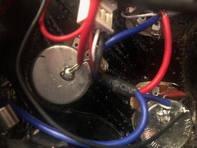

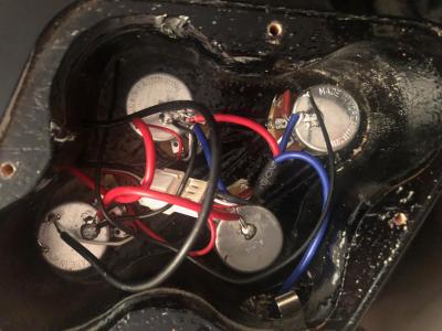

A ver, que os cuento para que nos vayamos aproximando: Tengo una Epi Standard que según dicen las especificaciones dice que es el cuerpo es de caoba, el mástil encolado también de caoba (seguro que no es de Honduras, jajajajajaja) y la tapa de arce (que será lo que apunta yodeferth, una chapa delgada y poco más...que digo yo, porque como es negra ni siquiera le puedo ver el veteado de la madera) y el diapasón de palisandro. A esto hay que sumarle un ampli tipo transistor, concretamente un BlackStar ID Core 40 V2, y punto final.
Os adjunto dos direcciones que he encontrado en You Tube,
https://www.youtube.com/watch?v=XB22kpqtmuQ (Seymour Duncan Pearly Gates Pickup Set Demo)
https://www.youtube.com/watch?v=ZS0EajN5W8U (Seymour Duncan APH 2s Alnico II Pro Slash Les Paul)
A mi particularmente me gusta más el sonido de las Pearly, pero no se si la electrónica de mi Epi me va a permitir un sonido "decente" con estas o por el contrario me tendría que decantar por otras (las segundas, por ejemplo)
No se si alguien sabe que tipo de potes lleva la Epi Standard. La he abierto y no he sacado nada en claro. Por ello os adjunto dos fotos para que alguien de vosotros me díga algo al respecto y la posibilidad de poner una Pearly sin que "chillen" como alguno de vosotros apuntáis.
Gracias de nuevo y perdonad mi ignorancia, ya se que resulto un poco pesado con el tema.

Os cuelgo las mismas fotos a un tamaño mayor para que se aprecie mejor el contenido.
Tengo muy claro que lo mio no es una Gibson y que por tanto el sonido nunca va a ser igual al de los Links que os he subido anteriormente, por eso os comento de poder alcanzar un sonido decente. Ale, yodaferth, ahí tienes trabajo, jajajajajajaja (permíteme la broma).

Revisaré las fotos de los potes haber que veo, pero se ven de buena calidad.

Y también los cachondos de Epiphone, han puesto la soldadura justo donde pone el valor del pote, son Alpha, buenos potes. No los mejores, pero buenos, no deberías tener que cambiarlos.
Creo que son de 500 k, las pastillas de tú Epi son la versión china de las 57 classic.

Pues hazme un favor, yodaferth, mírame las fotos que he colgado (las segundas enviadas se pueden ampliar y se ve todo con más detalle) y dime, según tu, si colocando las Pearly Gates, podría sonar decentemente (me refiero a que no chillen como un conejo según apuntáis por ahí),por que la verdad es que el sonido que tiene en los vídeos que he visualizado, me encanta. De todas formas la llevaré a algún sitio donde me hagan el "apaño" una vez me decida por cuales poner. Como te decía, en las especificaciones decían que tenia tapa de arce (que sera una simple lámina de llevarla). No obstante, como tu bien dices, al ir pintada de negro sabe Dios que habrá debajo de la pintura.
Espero tu respuesta.
