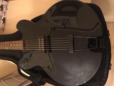

Muy buenas chic@s ! Me estoy planteando cambiarle la pastilla a mi guitarra ! UnaGibson es 335 Studio , la cosa es que monta de serie una dirty finger , y no termina de convencerme ! Me gustaría algún ayudita ! Estoy un poco perdido ! Gracias de antemano

#1 en qué sentido no te convence? La Dirty Fingers es una buena pastilla con mucha más salida que una Seymour Duncan JB. Si buscas un sonido más suave, podrías probar con una Seymour Duncan Jazz para puente.

#2 No digo que sea mala pastilla , lo que pasa es que con los limpio me cuesta mucho ! O soy yo que no le encuentro el punto ! Pot eso me lo estoy planteando!

#3 Es la misma naturaleza de la pastilla. Si quieres buenos limpios, iría por una Seymour Duncan Jazz de puente, una Perly Gates o una 59.

#1 Púes yo para este tipo de guitarra no iria a por ninguna de las pastillas que te ha recomendado el compañero.
La Pearly gates me encantan en Les Paul, pero creo que para una semi hueca no es el sonido ideal, igual con la Jazz o la 59.
La Jazz la encuentro un tanto plana-sosa, y la 59 en esta guitarra no creo que se adapte muy bien.
Yo te voy a recomendar varias ya dependiendo de lo que te quieras gastar, que creo se ajustan más al sonido de estas guitarras y además puedes tocar de todo con ellas y con un límpio excelente.
1ª Gibson classic 57 (ojo no la 57 plus). Sonido muy equilibrado y cálido en semi huecas, muy a madera.
2ª Duncan Seth Lover. Similar a las 57, pero algo menos de cuerpo y más agudas, pero muy buenas pastillas.
3ª Lollar Imperial, son como unas 57 idealizadas, muy bonitas pastillas, y mejor separación de notas que las 57 classic.
4ª Dimarzio 36 anniversary, similara a las 57 y Seth Lover, preciosas, iria a por la Dp 103, no la 223; creo que se adapta mejor al sonido de este tipo de guitarras.
5ª Barenuckle Stormy Mondays, sonido similar a la Seth Lover, pero más clarito.
6ª Duncan Saturday Night Special, muy buena pastilla, con algo más de caña, pero un EQ muy equilibrado.
7ª Duncan Antiquitie, preciosa, suena como una mezcla entre la Seth Lover con algunos de los agudos medio altos de la Pearly Gates.
Creo que la Dirty fingers es una pastilla con espaciado trembucker, debes medir el espacio entre los tornillos, si tiene más de 50 mm debes pedir las pastillas F-spaced en el caso de Dimarzio, y trembucker en el caso de Duncan, algunas no tienen espaciado trembucker como las 57 classic, las seth lover o las Antiquities, la Lollar si la puedes encontrar con espaciado trembucker.
Esas son las pastillas que yo pondría en ese tipo de guitarra, sin desmerecer las que ha propuesto el compañero, pero creo que estas se adaptaran mejor a lo que buscas.
