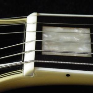

Para muestra un botón!

IMPRESIONANTE TU TRABAJO¡¡

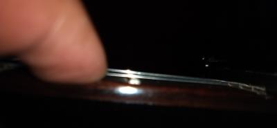

Realice lo que me comentabas y al medir la altura de las cuerdas en el traste 2, NO PASA NINGUNA GALGA!! NI SIQUIERA UNA HOJA DE LIBRETA!!
Que tendría que realizar en este caso?

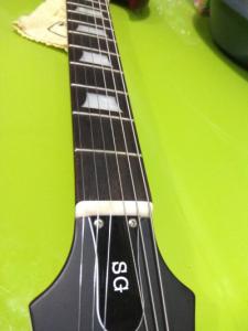

Anexo una foto y como dato adicional que se me olvido comentar es que uso cuerdas calibre 10-52 y afino mi guitarra en C#

Si las cuerdas al aire no trastean y la altura de la cejuela no resulta incómoda en el primer traste, estará bien.
Las medidas son orientativas, a veces ni eso.
Si la cejuela está baja trastea al aire. Si está alta desafina en los primeros trastes por involuntario bending. Lo demás es freak extremo, el tacto manda, la galga acompaña. Tampoco tocamos todos igual y no necesitamos lo mismo.
Dejando de lado la medida, ¿Qué inconveniente presenta la guitarra en afinación o comodidad ?

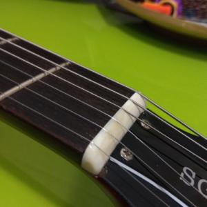

No si hacerlo a ojo contempla esos aspectos que pones si .......... en fin, oyes que cada uno elija, mira a mí me quedan así:
