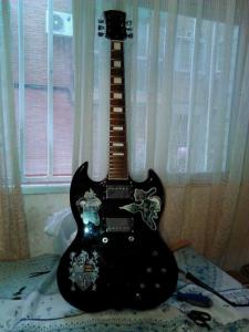

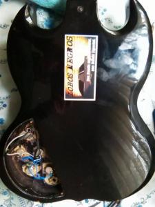

Me dispongo a restaurar mi guitarra Stagg tipo SG que tengo desde hace unos 8 años cuando llevaba muy poco tiempo tocando la guitarra. El tacto de la guitarra es bastante malo y su sonido andaba igual de mal, como se que es una guitarra de una calidad muy baja voy a gastarme muy poco en el proyecto pero mi intención es dejar una guitarra decente. Os cuento el proceso que haré:
- Voy a decapar el cuerpo, no el mástil y la pala como pensaba en un primer momento porque he visto que la guitarra no tiene binding, sino que es una linea de pintura blanca, y puedo realizar un estropicio pues mi técnica en pinturas es novel. así que intentaré decapar decentemente el cuerpo cubriendo el límite de donde quiero decapar con el mástil utilizando cinta aislante en cantidad. Una vez decapado, lo pintaré con pintura de disolvente de poliuretano a brocha, dependiendo si la madera es medianamente bonita o no, utilizaré un tinte o un color solido, si utilizo un color solido después de la pintura echaré una capa de laca a brocha también. El color será rojo.
- Haré un cambio de trastes completo y cejuela también, he comprado trastes Dunlop 6130 que ponía que eran los clásico de guitarras tipo Gibson, la cejuela es una Graph Tech XL. Tenía pensado cambiar las clavijas, pero al no encontrar nada decente por un precio bueno me decidí por esperar a mi siguiente pedido a Thomann para comprar algunas de las que tienen.
- Cambiaré el puente, solamente el puente y no el trémolo (la guitarra viene con un trémolo tipo bigsby que con un buen lubricado no se me desafina nada, con un uso moderado claro, y como me gusta pues lo dejaré, no aparece en las fotos porque cuando me acordé de hacerlas ya había desmontado una parte de la guitarra, pero se podrá ver una vez finalizado el trabajo), también le pondré un golpeador tipo SG, el pequeño que solo cubre una parte del lateral y los botones, que he roto dos al sacarlos. Los botones son unos Gibson color crema, el golpeador es un Andoer y el puente un Musiclily que he comprado en Amazon.
- Cambiaré las pastillas por unas Wilkinson Zebra que he comprado en Ebay, los potenciómetros por unos de Musicopolix, y el jack por uno que tengo de un pedido que hice a Thomann, el toggle por ahora no lo cambiaré a menos de que alguien me convenza de que es importante cambiarlo para hacerle un buen lavado de cara al sonido de la guitarra, pero como no he encontrado ninguno que me satisfaga a un precio decente pues no lo he comprado, así que es lo único que mantendré de la electrónica.
Pues creo que eso es todo lo que voy a hacerle a la guitarra, así que aquí os dejo las fotos y cualquier consulta, sugerencia o intervención de cualquier tipo será agradable de leer.

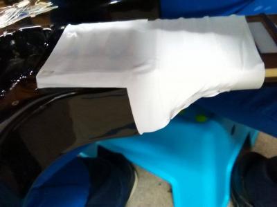

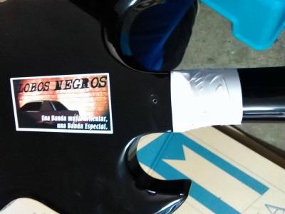

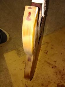

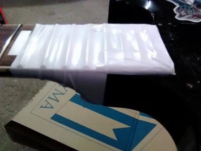

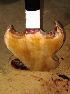

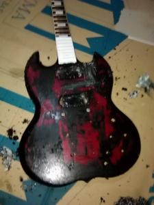

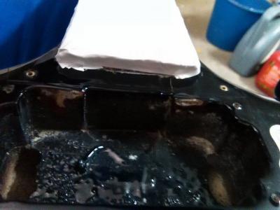

Hoy he comenzado con el decapado. En las imágenes enseño el producto que he usado y como ha ido el proceso. Resulta que la guitarra tenía una capa de color negra y otra de color rojo debajo, por lo que he tenido que echar unas siete capas de decapante esperando media hora a que secase cada capa para luego dar con una paleta, un cepillo, estropajo metálico de cocina y lija hasta que he conseguido dejarla como aparece en las últimas fotos. Debido a que mis brazos estaban ya congestionados de tanto frotar esperaré a otro día para rematar con la lija el poco color que queda y desconchones de golpes. He gastado todo el bote de producto. Según la página de Stagg la madera es de caoba, seguramente de alguna familia de menos calidad pero a simple vista la veo bonita y parece que está hecho el cuerpo en tres trozos, aunque no se nota mucho el cambio de un trozo a otro, así que creo que la pintaré con un tinte para que se vean las vetas de la madera y aprovechar que no es fea. Aquí os dejo las imágenes:

Pues claro que nos interesa el color de la madera jeje, estamos callados pero atentos
