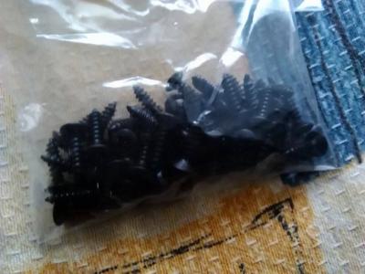

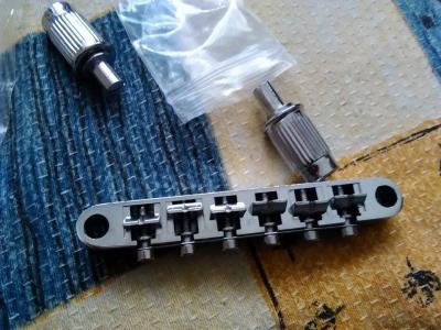

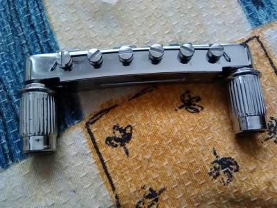

Acaban de llegar las últimas piezas, el puente y algunos tornillos para golpeador y lo que haga falta, aquí os dejo imágenes:
MarckyV
por el 03/03/2016
Donde los has comprado? LAs medidas no encajaban con ningun puente de estilo Nashville?
Miguel
por el 03/03/2016
#40 Pues la verdad es que no tengo ni idea, creía que los Tune o matic eran iguales, que diferencias tienen? es mejor un tipo Nashville?
MarckyV
por el 03/03/2016
#41 LA barrita que lleva, y la forma y el tipo de tornillos, aunque, dependiendo del tipo hubieras tenido que rellenar los bujeros y hacer otros de diferente medida.
Miguel
por el 03/03/2016
#42 Pues creo que me habría tocado rehacer los agujero ya que el puente que tenía esta guitarra era exactamente igual que este, tiene mejores cualidades un puente Nashville?
MarckyV
por el 03/03/2016
HAy gente que dice que el de Gibson es una porqueria, pero los de gotoh o schaller, he oido que son muy buenos. eso si, ha saber el precio!
Miguel
por el 03/03/2016
#44 En Thomann los Gotoh estoy viendo que están por unos 25 euros, si son buenos no está nada mal.
