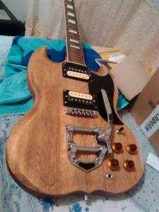

He probado a poner algunos componentes a ver qué tal queda, este ha sido el resultado, bastante curioso.
Deybyd Jimenez
por el 11/03/2016
Lo que el compañero quiso decir es que no le apliques tinte, si no una pintura tipo spray, una que vaya por encima...no que se absorba.
Aunque en este punto deberías considerar barnizarla y ya, la verdad no se ve mal.

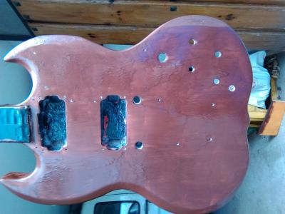

Al final voy a probar un barniz con tinte de caoba de poliuretano que me dejará ver la madera, ahora en semana santa que tendré tiempo lo aplicaré, iré enseñando como va quedando.
Miguel
por el 19/03/2016

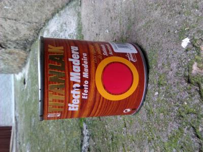

Acabo de darle la capa de barniz poliuretano con tinte rojizo de caoba, ha quedado con marcas de la brocha, puede ser porq goteaba bastante, posiblemente por la capa de debajo q la repele, pero manana una vez seco le dare con lija a ver q tal se restaura, aqui os dejo un par de fotos del bote y la guitarra.
MarckyV
por el 19/03/2016
Dale lija y luego dale una capa mas, despues yo lijharia esa y la dejaria bien fina con pulimiento. Ya estoy esperando la electronica!
toni diaz
por el 19/03/2016
Creo que le estás dando con laca efecto madera que se utiliza para puertas metálicas uff
