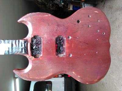

Miguel
por el 20/03/2016
Le he dado hoy un lijado con lija 400 y la pintura esta muy fragip, se saltan algunos cachos, creo q debe ser a causa de la capa que no pude quitar que impide poner otras capas encima bien, de todas formas he cogido con el spray nitrocelulosico y le he dado una capa y asi le dare alguna mas a ver como queda, muy relic seguro, y por lo menos quedara una guitarra con estetica muy caracteristica jeje, lo importante es como suene despues, os dejo una imagen.
Mikel Dopey
por el 20/03/2016
Pues sí, ya puedes darle unas lijadas porque se ven como corronchos de pintura en varios sitios... al menos que se unifique la textura y luego con la laca que quede todo más sellado y con un acabado más uniforme ;)

Miguel
por el 20/03/2016
#82 Al mástil le daré un pulido cuando pula el cuerpo, en principio no me atrevo a meterme a hacer nada más con él.
