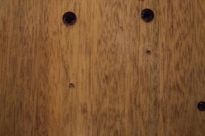

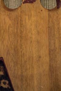

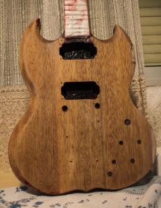

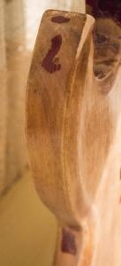

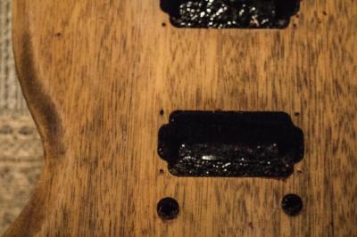

Aquí os dejo unas fotos en mejor calidad pues:
marcial606
por el 28/02/2016
Buen trabajo....pero cuando descanses, aún te queda un poco de lija....pero creo que la vas a dejar muy bien y con el tinte que dices que le vas a dar, te puede quedar muy bonita....has hecho bien en decaparla!!

Miguel
por el 28/02/2016
#14 Pues la verdad es que la madera está mejor de lo esperado, a ver si me repongo y le puedo terminar con la lija, muchas gracias!
Mikel Dopey
por el 28/02/2016
#16 Pues sí... Sorprendido me hallo :D
Vista la madera cómo está, me cargaba la pintura del mástil también, sin dudarlo!

#16 Para dejarla completamente al natural?
Mikel Dopey
por el 28/02/2016

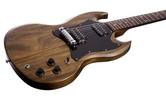

Acabada al aceite, por ejemplo... como tienes una madera oscura como es la caoba, puede quedar como la de la foto que te pongo. Es que el cuerpo no tiene mala pinta en el sentido de que no está laminado ni se ven mil partes que lo componen... que suele pasar eso en las guitarras de estas gamas.

Incluso dejando esos restos de pintura, a lo relic :D

#19 Pues ahora me hacer dudar con el acabado jaja voy a meterme a un customizer a ver que me convence más, porque me preocupa decapar el mástil no sea que la líe que el diapasón está muy cerca

Yo lo comento porque, además de que puede quedar chulo por el tono de la madera, es porque el pintar tiene que ser una labor fina y que quede uniforme. Ti la pintas a spray y me metes una capa de 1cm... quedará como cuando estaba negra, sólo que en color rojo :D
El acabado natural (auqnue el que pones simulado es más claro de como te quedaría) quedaría para mi gusto más fino y más fácil que dejarlo bien.

#22 En principio no puedo hacerlo a spray porque no tengo los productos ni lugar donde poder hacerlo sin que intoxique a todos en mi casa jeje por eso tenía pensado hacerlo a brocha, cómo se hace el acabado natural con aceite frotándolo por la madera y ya?
