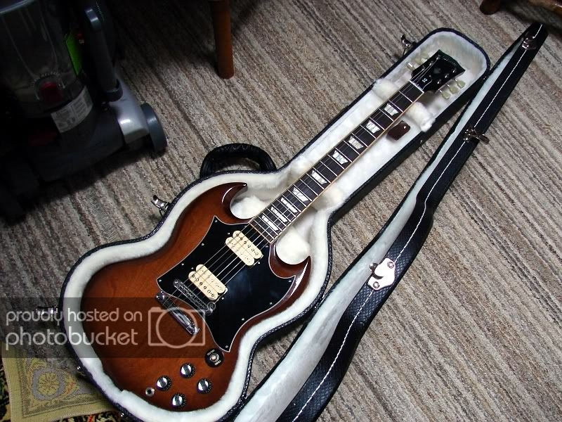

La verdad que la foto que habeis puesto al natural...
Impresionante!
Me quedo a alcahuetear.

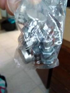

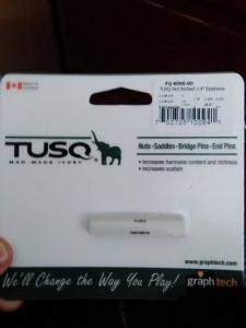

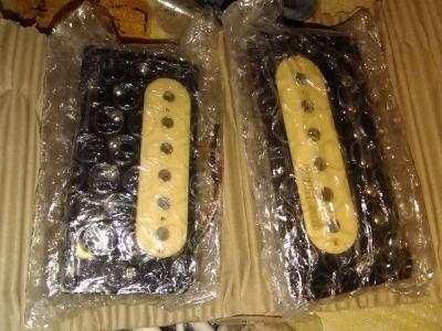

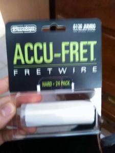

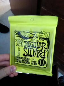

Me han llegado algunas piezas, son la cejuela Tusq XL, las cuerdas Ernie Ball del calibre 0.10, los trastes Dunlop 6130, los potenciómetros Musicopolix y las pastillas Wilkinson Zebra, aquí os dejo las fotos:

Menudo Guitarrón vas a dejar....seguiremos atentos!! :guitarrista: :guitarrista:

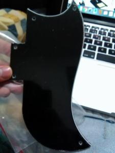

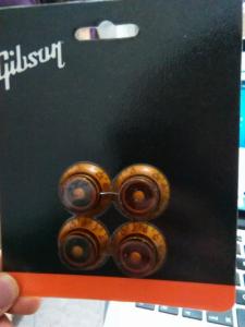

Os dejo las fotos de dos cosas que me han llegado hoy, el pickguard negro y los botones Gibson color crema:
