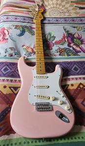

Hola compañeros tengo una Fender player plus stratocaster, mi pregunta es:
 Puedo montar un mástil american pro sin problemas? Como que quedara a una altura diferente respecto al cuerpo, problemas de quintaje, que encaje bien en el hueco etc.
 Aver si me podeis ayudar con vuestra sabiduría. Gracias.
El mástil de mi player plus es de radio 12 y el nuevo seria 9 pero creo que eso no sería problema.

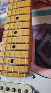

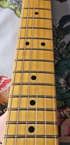

#6 si que me gusta, es comodísimo pero he gastado mucho los trastes y quiero cambiar, tengo una custom con radio 9 y también va de lujo. La custom solo la uso en casa y para grabar que vale un pastón y paso de llevarla a bolos.

Si te gusta el mástil lo suyo es cambiar los trastes. No voy a hablar de precios, porque cada luthier tendrá los suyos, pero un mastil de Am Pro 2 ronda los 800 €... y como te dicen viene con el rebaje moderno. Tendrías que comprar nuevo neckplate, cuanto menos, y ya luego redondear (o no) el talón.
