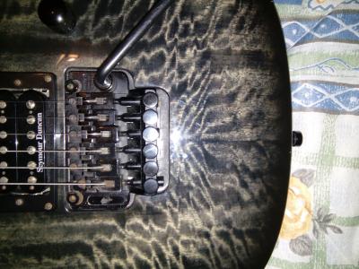

El puente es este. Si sabes cual es ya me dices. Que tengo curiosidad!

#16 Ese es el Schaller Floyd Rose original, estaba basado en el Floyd Rose II, las principales diferencias con el Floyd original es que la placa base es de fundición de varios metales, las cuchillas van insertadas y si son de acero endurecido, pero la placa base del floyd original es de acero, los patinetes si son iguales y todo lo demás.
No es tan bueno como el Floyd Rose original, pero hasta que aparecieron los Edge y Gototh era lo segundo mejor y fue una forma de agradecerle a Schaller de Floyd el que le fabricará el puente darle esa licencia para venderla por su cuenta. Ahora Schaller fabrica los Lockmeister (no te molestes en pillar uno para tú guitarra, no te va a entrar a no ser que alargues la cavidad del receso del puente) que es como el Floyd original (para algo se lo fabrican ellos, menos los 1000 series que son de Ping en korea) y tiene mejores tolerancias y un acero mejor, segun schaller.
Si alguna vez se te rompe puedes pedir este en Thomann, son exactos, bueno en medidas ya que hay dos versiones de placa base la antigua que los tornillos van directos a rosca en la placa base y las nuevas que van roscados en unos insertos de acero, yo tuve que cambiar una porque el tornillo se había pasado de rosca y no sujetaba el patín y mediante Txirula conseguí la placa base, use todas las demás piezas del puente antiguo.
https://www.thomann.de/es/schaller_fr_tremolo_i_370_bk.htm

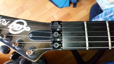

Pues nada.
Un monton de tiempo despues, debido a un fallo en un pedido a thomann y tener que esperar a que saliese otro pedido, ya esta la nueva pieza puesta.

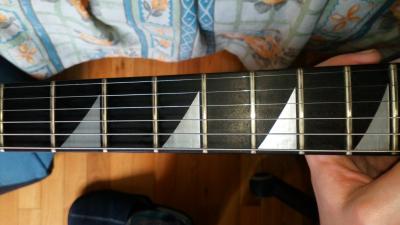

Ha habido que subirle 1.1 mm a base de shimmers. Me parece mucho. Como lo veis?? La verdad que la guitarra se ha quedado todavia mejor de tacto. La primera cuerda esta perfectamente dentro del diapason que antes estaba un poco hacia afuera y todo perfecto.
Ya he aprovechado para subir un pelin la accion que estaba un poco baja. Os dejo unas fotos y me comentais que os parece. Esto de los shimmers es genial para ajustar guitarras con floyd...
Un saludo! Y gracias por vuestra ayuda!
KuRi
por el 13/11/2017
Si el radio es el correcto, lo de la altura, como te comentaba, es "normal", ya que muchos fabricantes usan cejuelas a medida y yo no tuve forma de encontrar una igual que la mía.
En tu caso has tenido más suerte, pues has tenido que subirle altura, yo tuve que bajarle, y para eso tuve que lijar con lija de diamante durante varias horas y enfriando cada poco tiempo, un infierno!
Tiene buena pinta, y si ha mejorado la distancia entre cuerdas pues mejor aún!
