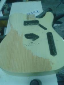

Lo primero ha sido decaparla, estaba pintada creo que era poliester, para decaparla me han dejado una pistola de calor, jamas la habia usado, pero vamos que no tiene ningun misterio, tras decaparla buen lijado y pa`lante

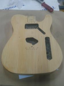

Cuál es la base de la guitarra? que ha salido ahí una veta que no es ni fea... un tintado en negro para resaltar antes del butterscotch y quedará bastante guay. Es pino, cierto?

Sí que está chula la veta y tan vertical y recta favorece mucho que al casar las piezas se note menos la unión. Me recuerda también al sen japonés de mi Greco.
Te va a quedar guapísima en Butterscotch Blonde.

gracias a todos, el cuerpo es Pino, en 3 partes, me ha costado indentificar los cortes, uno pasa por el medio de donde van los botones y el selector, y el otro corte justo en el medio, al ser la veta de esa forma apenas se nota.

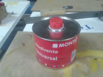

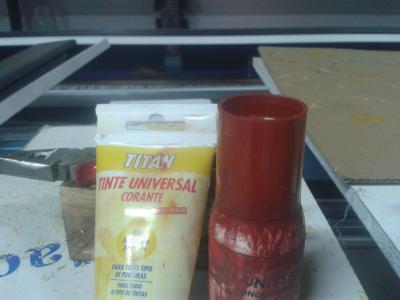

Para el proceso me basare en unas pruebas que hice en un trozo de pino, a base de tintes (amarillo y rojo y un toquecillo de marron), un barniz que tengo por el taller, y un barniz en spray (no recuerdo aora cual es) y que quedo exactamente como quiero que quede la guitarra.

Bueno ya va cogiendo tono
Primeras pasadas de tinte (bastante disolvente y un pelin de tinte amarillo)
Varias pasadas mas de tinte amarillo

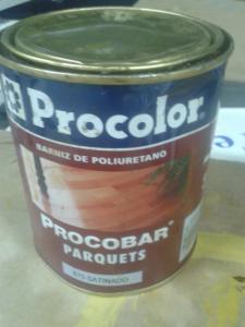

Tras estas pasadas de tinte aplicado con trapo le he dado unas tres o cuatro mas pero con una cantidad minima de tinte rojo y un par de gotas de pintura marron añadido, que no he sacado foto de ello, pero si de lo siguiente que ha sido empezar a darle unas pasaditas con un poco de barniz muy diluido en disolvente y con un poco de tinte amarillo, Tambien aplicado con trapo, tambien seca bastante rapido al ir muy diluido
Este barniz ya de por si amarillea un poco
