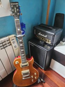

A una harley benton SC550 de las primeras que salió y que compré a un forero por algo menos de 200€ le calcé unas Seymour Duncan APH-2S Slash Alnico II Pro ZB que me costaron mas que la guitarra y el resultado fue espectacular. Y por supuesto que merece la pena invertir en ese mueble, el clavijero sustituido, el cuerpo de una pieza está mas que bien construido, aunque los materiales en el diapason, trastes, potenciómetros, etc,.. no son de primera, pero para el rock clásico con un marshall y un celestion v30 va de muerte.
