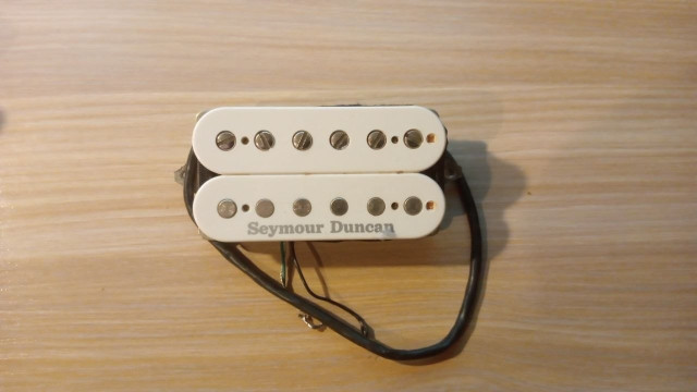

Hola, qué tal todo?
Tengo un SH6 Distortion y quiero cambiarlo por una pastilla con menos output, me están ofreciendo una sh10 full shred de los 80's, pero no me termina de convencer.
Quiero en general una pastilla versátil para poder tocar rock, hard rock, pop, punk rock, punk pop, blues, Death Metal, Heavy Metal, Metal Alternativo y esas cosas. Por eso principalmente quería cambiarla por una JB o una dimarzio Super Distortion.
El sonido de la sh10 no me termina de convencer, lo siento muy "afilado", pero creo que me ya montado en mi guitarra me va a gustar más el sonido.
Lo que no me gusta de la sh6 es que es poco versátil, sobre todo al momento de tocar rock más suave.
Creen que haga bien si cambio la SH6 por la SH10?
Creen que si en un futuro quiera cambiar la sh10 por una jb sea más difícil que cambiar la sh6 por la jb?

Jesús
por el 24/06/2025
#2 la guitarra es una ibanez grg170. Es de cuerpo de tilo, brazo de arce y diapasón de palo rosa. Cuando la toco desconectada resaltan laa frecuencias agudas. Tengo montada la pastilla en la posición de puente.
Me gustaría un sonido quizá un poco más grave, con medios controlados y agudos recortados. Tocaría mayormente Heavy Metal y rock suave al estilo de Caramelos de Cianuro.
Como tal no tengo un presupuesto, sino que más bien la estoy cambiando por otras pastillas.
La Full Shred suena muy filosa y definida, muy aguda, pienso que capaz ya teniéndola en mi guitarra pueda ecualizar el amplificador y obtener un sonido que me guste.
