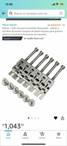

#12 muchas gracias amigo, me recomendarías comprar este repuesto, o sabes si está marca es buena? Soy de México por cierto

#14 Ni idea... No conozco la marca...
DaniDCR
#14 $1000 no son muchos dólares para un repuesto?
felito
por el 11/07/2024
#17 creo que es la moneda de México, que el cambio al euro son 50 y pico euros.
