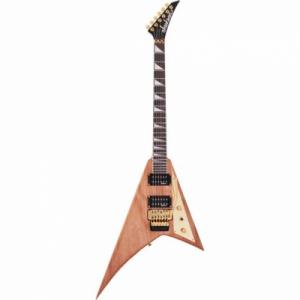

He tenido muchos problemas desde que compré una Jackson RR JS32 con floyd rose hace poco más de un año, es la primera guitarra con floyd rose que tengo, pero desde el primer día me arrepentí de comprarla, las cuerdas se rompen sin hacer ningún esfuerzo, es decir sin hacer palancazos o algún bend de más de un tono, la he mandado a ajustar y las cuerdas no me duran más de 1 semana sin que revienten, he estado pensando en venderla y comprarme la misma guitarra pero sin Floyd Rose, o mi duda del por qué hice este hilo, le podré cambiar el Floyd rose por un puente tremolo tipo strato?
Adjunto imagen del modelo exacto de mi guitarra

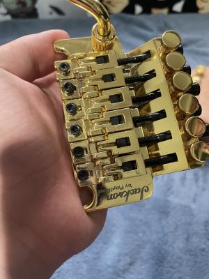

#4 las cuerdas se rompen por donde las pongo en el puente, tipo se sueltan, no revientan como tal, al yo hacer tensión, mayormente en las primeras tres cuerdas se salen del puente y por más que las vuelva a poner de manera correcta, sin apretar mucho el coso ese, se siguen soltando

#2 cual me recomiendas comprar? Crees que el problema sea pq el floyd rose de mi guitarra es con licencia así como tú dices? Y las cuerdas se sueltan o se rompen por donde están los bloques en el puente, donde uno las aprieta, tampoco les hago mucha fuerza al apretarlos

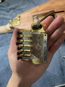

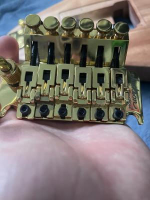

#6 Tiene pinta que las selletas del floyd o los cuadraditos que van dentro estan deteriorados y por eso no se quedan las cuerdas fijas por más que apretes el tornillo...
Puedes o bien cambiar solo las selletas y poner unas schaller buenas si el resto del floyd está bien y si no, poner o un schaller lockmeister o un schaller locking II dependiendo de las medidas el que te encaje...
Si pones una foto del que tienes igual te podemos decir con más seguridad...

#7 Gracias, entonces me recomiendas cambiarle solo los cuadraditos o tipo la pieza completa? junto con los tornillos largos y eso, este es el floyd
Iván Jiménez
#9 lo que tendrías que hacer es sacar el cuadradito de las cuerdas que se te rompen y ver si estan mellados esos cuadrados y/o la selleta en la que van y, en función de eso, cambiar una cosa o la otra. Los tornillos largos si aprietan bien y no se ha pasado la rosca no habría por que cambiarlos.
Tiene toda la pinta de ser un floyd rose special pero no estoy seguro, a ver si alguien te lo aclara, si lo fuera, el mejor remplazo es un schaller lockmeister en caso de querer cambiarlo entero.
