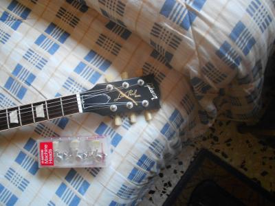

#5 Bueno pués esperaba que me llegasen el Miercoles no fue asi, me han llegado hoy y como comenta el compañero Jors no valen para las Les Paul USA, y no es cuestión de pulgadas.
Haber me explico la pala de las USA es más gruesa que las de las series Reissue (series R) y también es más grande el agujero para el husillo de la clavija, estas clavijas de Gototh encajan sin ningún problema en las series R (por lo menos en la que tiene un amigo mio, lo hemos probado) y los clavijeros Gibson el tornillo del frontal de la pala va roscado a la clavija; en las series R no, va como en estas de Gototh, a presión, eso y que el husillo (donde se enebra la cuerda en el frontal) es más corto que las clavijas de las Gibson USA hacen que no valgan.
Voy a comprar los adaptadores que comenta Jors y ver que tal, porque ahora mismo no me valen para ninguna guitarra que tengo. Espero solucionar esto o sino tendré que revenderlas, una pena las clavijas tienen una pinta estupenda.

#16 A ver yo compre estos http://www.ebay.es/itm/Luthitec-Guitar-Machine-Head-Adapter-Bushings-Pack-of-6-/191833588547?var=&hash=item2caa2c4343
Hay varias medidas, comprueba las que le van que creo que son los de 10,2 exterior a 6,5 interior y listo.
Entran justos en la pala, pero no más que un par de golpes con un martillo de plástico.
El buje del afinador queda más corto que los originales, pero como son de bloqueo tampoco necesita más longitud al no tener que dar vueltas a las cuerdas, de todas formas yo no le puse las arandelas que trae la gibson para tener un poco más de buje por si alguna vez quiero encordar a lo tradicional, pero vamos tampoco es mucha diferencia.
Espero haberte ayudado

#17 Pués muchisimas gracias los voy a pedir y ver si soluciono lo de las calvijas.
Por suerte los agujeros de los tornillos si coinciden.
