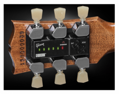

Le quiero cambiar el p*** G-Force a mi Gibson por unas clavijas de bloqueo. He oído que el espacio que deja el G-Force és más ancho queel de unas clavijas normales. ¿Alguien sabe cuales son compatibles?
Me gustaría alguno de bloqueo, pero no tengo especial predilección por Schaller, Kluson, Grover... Quiero uno bueno y estable y acepto sugerencias.

#6 Una pregunta ¿la SG es Gibson?. Lo comento por que si los agujeros del clavijero son distinto diametro en la Tokai (ya que trabajan con medidas métricas y Gibson imperiales) que en la Gibson.
Yo lo comento porque las voy a montar en una Gibson Les Paul traditional del 2013 por tanto la comparativa le vendrá bien al compañero de como encajan y los problemas o no problemas que se den en una guitarra Gibson, en cuanto me lleguen, las cambio y voy a aprovechar para cambiar cuerdas y pongo fotos de si encajan bien o no y explico un poco, pero vamos Gototh es muy buena marca y por lo que comentas son muy buenos.
El G-force cuando lo quitas no tiene ningún agujero, así que lo único que tendría que mirar es el diametro del agujero, si vale puede poner los que quiera. Hay gente que ha cambiado el G-force por el clavijero típico de Gibson de toda la vida y no ha tenido problemas, así que me da que con estos tampoco, yo espero a dar mi veredicto el día que me lleguen y ya comento más en profundidad.

Quizás no me expresé bien, los agujeros son dos, los de los tornillos y los de los postes de afinación
yodaferth
por el 04/03/2017
#8 Los de los postes que yo sepa son los únicos que vienen en las guitarras con G force, solo se sujetan con las roscas de arriba. Se puede ver en la foto que adjunto.
Así que compre los que compre va a tener que hacer agujeros para asegurarlos por detrás.
Lo de los adaptadores ya veré cuando me lleguen los mios si los necesito, espero que no. Hay Gibson que llevan o llevaban clavijeros Schaller y se adaptan bien los clavijeros europeos y con medidas metricas.
