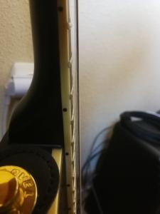

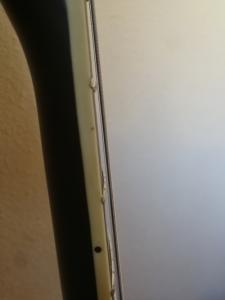

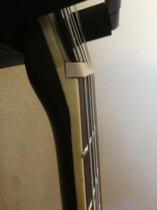

Bien, al recibir la guitarra noté que esta trasteaba en los trastes superiores. Así que decidí ajustarla yo mismo y aprender, tras una tarde de pelea incesante lo conseguí, pero dejando la guitarra con una acción, que para mi gusto, es alta.

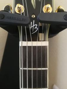

Consulte varios vídeos de YT, empezando por ajustar la altura de las cuerdas por el puente, pero al ajustar el alma para que el mástil no este curvo (lo veía con mis propios ojos) me guié con una regla de metal grande en el diapasón y pasar un folio por debajo, donde este no debería de pasar por debajo de todos los trastes, que era el caso. Pues al apretar el alma para dejarlo mas recto no podía evitar que me trasteara una barbaridad, y al final me di cuenta que el problema podría ser la cejuela, que la verdad, mi primera impresión ya fue dudosa hacía ella.
La pregunta por la que abro el hilo es la siguiente, que cejuela podría ponerle a la guitarra y que no tuviera que ajustarla demasiado. He estado viendo muchos vídeos de luthieres haciendo cejuelas y es un trabajo muy fino y que se necesita de practica, por lo que lo descarto completamente. Económicamente no es que vaya muy sobrado como para llevar a que me hagan una, posiblemente me cueste la mitad de lo que me costó la guitarra. Así que mi intención por el momento es comprar una prefabricada y ajustarla un poco. Soy bastante apañado en este tipo de cosas, así que agradecería cualquier información, recomendación al respecto, marca, si de hueso, carbono o thyn, etc. Algún post con instrucciones, algún video de como hacerlo, si es facil o no, ya que basicamente lo complicado que yo veo es cuanto rebaje hay que hacerle a la muesca por donde va la cuerda
También, si en algún momento realicé algún error en el ajuste, como al ajustar la curvatura del mástil, también me sería de utilidad las correcciones. Estoy por adquirir también unas galgas de diferentes espesores para ajustarla con mayor exactitud, ya que utilice una regla de metal.
Por el momento he estado mirando este tipo de productos para LP https://www.ebay.es/itm/Cejuela-Hueso-43x6x8-5-PreCortada-Acustica-y-Tipo-Les-Paul-Bone/121321563415?hash=item1c3f542517:g:8BAAAMXQydtTKGnb, aún no he medido ni nada, lo tengo pendiente, lo haré con un pie de rey.
Adjunto fotos de la cejuela y de como esta la altura de las cuerdas respecto del diapasón, como veréis en los trastes superiores esta bastante cerca pero en los inferiores hay bastante distancia.

Lo más sencillo es comprar una cejuela de Tusq con las ranuras ya hechas.
Eligiendo las medidas adecuadas como mucho hay que lijar un poco la base, y a veces ni eso.

Eso llevaba yo en mente, comprarla hecha, a medida. si las ranuras estan hechas no es necesario retocarlas?
Samelix
por el 20/02/2020
He cambiado muchas y nunca me ha hecho falta.
Hay que andar con tiento para no pasarse lijando, pero lo mismo sucede al hacer las ranuras, que te puedes pasar...

Pues eso haré, comprare una de graph tech, para medirla lo mejor es retirarla verdad? crees que es de fiar que tome las medidas de la cejilla q llevo ahora? o pillo una para Les Paul?
Samelix
por el 20/02/2020
Mide la tuya, y no hace falta quitarla si dispones de un calibre o una regla medianamente precisa.
