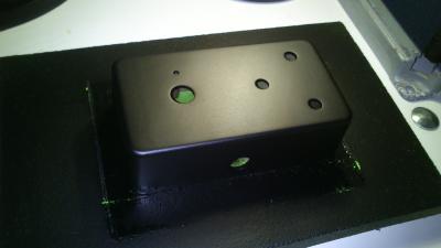

yo decapante no tengo, solo tengo disolvente normal y moliente y para lo que quiero tampoco me muero uqe lijar la caja han sido 10-15 minutos que tampoco es para tanto y el acabado después queda muy liso después de pintado, no hace falta retirar toda toda la pintura ya que tal cual veis en la foto quinta que todavía tiene restos visibles de pintura si la tuvierais en mano os daréis cuenta que está hiper suave y perfecta para pintar de negro encima, no hace falta retirar la pintura al 100%.

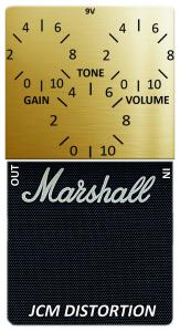

Mientras he aprovechado para mejorar un poco el diseño del frontal del pedal, ahora tiene mejor textura el dorado y parece más profesional en general, ahí lo dejo si alguien quiere usarlo también para su Crunch, está adaptado en tamaño para el pedal joyo en cuestión y sus respectivos botones.
tiopep
por el 09/10/2012
Yo me atrevo a sugerir, que si no pudiera sacarte esa textura la impresora ( por cierto, tan bien conseguida :D) puede que en ese caso sea mejor volver a las tintas planas, dorado y negro, que se entiende igualmente e incluso sería más legible el texto... la impresión dirá ... Esta muy bien! es muy posible que le haga lo mismo a un crunch distortión si te sale bien me comentas estas cosas a mi me chiflan si mi Joyo VO llega bien me animaré con este. Saludos y esperando el resultado

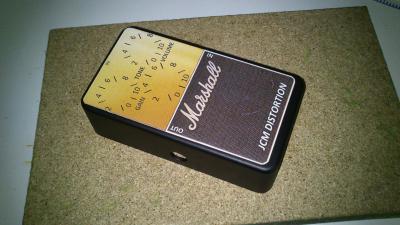

Bueno seguimos con el hilo, después de 2 días:
(Foto 1) Cada 24 horas le he dado unas dos capas de negro cada 30 minutos y secado 24 horas dos veces en total ya la caja quedó perfectamente pintada en negra, con una buena capa de negro, muy lisa y perfectamente secada, imprimí el frontal con el nuevo diseño, fué una impresión laser en papel glossy de pegatina y quedó fantástico, como en el diseño se puede apreciar las texturas doradas y de la rejilla tipo pantalla marshall.

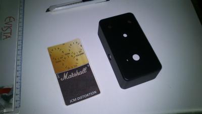

(Foto 2) He procedido al recorte y pegado del frontal sobre la carcasa pintada.

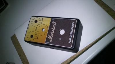

(Foto 3) Con ayuda de una dremel abrí los agujeron donde van los botones comiendo el papel con la herramienta de miniamoladora

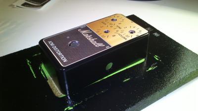

(Foto 4) Después de unas horas de secado podemos ver el lacado, han sido 4 manos de laca transparente acrílica en spray aplicada cada 30 minutos para aportar una gruesa y protectora capa a la pintura y la pegatina, después de unas 6 horas ya está seca al tacto pero hasta pasadas 24 horas no voy a manipularla, con ayuda de la dremel y de la esponja para abrillantar voy a intentar pulir toda la superficie del pedal y elimiar los posibles restos de imperfecciones de la laca para dejarlo totalmente liso al tacto.
Estoy ya a partir de mañana a la espera de que me lleguen los botones estilo marshall para dejarlo acabado del todo, ya mientras mañana lo montaré y dejaré ese detalle para lo último.
Kaise®
por el 11/10/2012
Esta quedando genial el pedal tío, aunque me da la sensación que le falta mas laca donde la pegatina, igual es el efecto que lleva el color negro, pero es lo que me parece.
