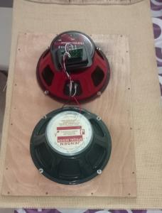

Bueno, operación realizada.
Aquí la pantalla abierta
index.php?controller=forum&action=view_attachment&attachment_id=208645
Aquí desmontando una de las asas.
index.php?controller=forum&action=view_attachment&attachment_id=208647
Aquí el tornillo que obliga a desmontar las asas.index.php?controller=forum&action=view_attachment&attachment_id=208646
Aquí ya colocada y preparada para atornillar.
index.php?controller=forum&action=view_attachment&attachment_id=208651
Antes
index.php?controller=forum&action=view_attachment&attachment_id=208650
Después
index.php?controller=forum&action=view_attachment&attachment_id=208652
En la imagen adjunta se ve antes de recortar y grapar la rejilla al panel de los altavoces.
