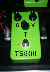

Mi primer intento de personalizar un pedal (FOTO 1) -> Es un Joyo V.O. que personalicé más como su homólogo el TS808

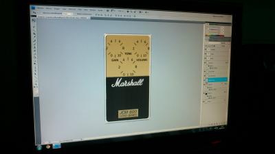

PASO 3º (FOTO 4) -> Diseño del frontal del pedal al estilo Marshall con Photoshop y Corel Draw, que posteriormente irá impreso en papel glossy de pegatina para impresora inkjet.

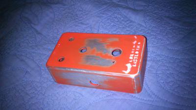

PASO 4º (FOTO 5) -> Lijamos en un cubo con agua el pedal con la ayuda de las lijas de agua para metales, primero le damos con la mas gruesa (grano 600) hasta retirar bastante de la pintura y después con la más fina (grano 1000) para dejar la superficie suave y pulida para que el pintado sea bueno y no deje saltos ni ondulones y agarre bien la pintura. Aunque no se aprecie bien en la foto la superficie quedó ultra pulida y muy muy suave al tacto.

Oooh! a ver como queda ese mini marshall!!! Solo una pregunta, por que usas lija al agua, con el engorro que es, si lijando en seco vas a tener exactamente el mismo resultado?

#5 de engorro hasta poco, con un cubo y un poco de agua y listo, todo los restos de pintura y demás quedan en el agua, la lija de agua es la que se suele usar para pulimentar metales y dejarlos muy muy suaves, si lijas en seco normalmente deja más residuos como polvo y demás y no podemos conseguir un lijado tan pulido.

otra cosa a comentar ya que me pasó con el vintage overdrive que también personalicé, la pintura que usan los joyos no se que clase de pintura será pero no se va con disolvente, no hay manera de quitarla con disolvente sólo lijando y lijando con lijas finas hasta retirar la pintura por completo, el otro pedal para ver como quedaba lo dejé en la caja de aluminio pulido sin nada y quedaba muy guapo pero este no lo he lijado completo ya que iba a pintarlo encima de negro y era absurdo dejarme las manos lijando para nada jejeje

#9 yo la quité casi toda con decapante, normal y corriente, es mas es el que uso para decapar las guitarras que nos traen a repintar.
Nicky
por el 08/10/2012
Hombre si una pintura tiene un secado al horno, no la quitas con disolvente.
De todas formas siendo caja metalica, usa lijas de grano mas gordo, por lo menos para quitar la pintura
