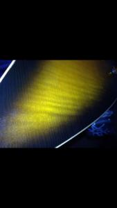

La guitarra está en la funda o en un soporte adecuado si está fuera. Ni apoyada encima del cable haciendo presión sobre la placa del jack ni cosas raras. Ya he comentado que la cuido. Como para no. Tampoco tengo suelo radiante. Si me llega a pasar en una guitarra, en la que suponga por el precio, una fatiga o desgaste en los materiales prematura no digo nada. Pero en esta me desconcierta. No se el tipo de garantías que ofrece Gibson, sean las que sean seguro que a los siete años no llegan. Pero visto lo visto podían ofrecer una ampliación de garantía, como pasa con los coches.

Hay varios factores que influyen en el desgaste de una guitarra.
En tu caso, probablemente la madera se expanda y contraiga con más "fuerza" que en otros instrumentos. Igual hay mucha diferencia de temperatura / humedad en tu zona de una estación a otra. Puede ser que la muevas de un ambiente frío a uno más cálido con frecuencia, no lo sé.
A lo que voy es que tienes que tener en cuenta que el binding de plástico está pegado a la madera. Mientras la madera es elástica, por decirlo así, el plástico no lo es tanto. Cada vez que la madera donde está pegado el plástico se expande o contrae por efecto del ambiente, el binding sufre. Con casi total certeza, eso es lo que provoca que se agriete.
Como ocurre con cualquier guitarra acabada con nitrocelulosa u otras lacas que dejan "respirar" a la madera, hay mucho más movimiento que si estuviera recubierta de una armadura de poliuretano (que al fin y al cabo es como un plástico).

Para que te hagas una idea, ese agrietamiento del binding sólo lo he visto en guitarras con más de 30-40 años y no de manera tan extrema. No sé qué condiciones climáticas hay donde vives, pero no es normal.
Gibson tiene problemas de calidad en cuanto al acabado, en el sentido de que es posible encontrar guitarras caras con algo de pintura sobre el binding, los "nibs" del binding del mástil algo irregulares, marcas de fábrica en la nitro... En guitarras de más de 1000€. Son en general errores del control de calidad de la fábrica pero en cuanto a materiales no escatiman costes, ya sea en hardware, maderas, plásticos, componentes... Los plásticos de Gibson son bastante buenos, tienen peso, son resitentes y lo suficientemente flexibles como para que no se agrieten con mucha facilidad.

Vivo en Asturias camaradas. Que de tanto mencionar mi entorno, estos últimos días ando mirando raro mi hábitat. Si hace falta para que no se me esgoncie la guitarra me cambio a la provincia donde la vida útil de las Les Paul sea más longeva.
Lo de las pinturas en el binding ya lo he visto en otros modelos. Yo creo que viven un poco a costa de la leyenda.
Conste que la guitarra cumple con creces, pero pienso que a partir de los 2000€ ya hay que hilar un poco más fino con el producto final que se ofrece. De no hacerlo corres el riesgo de que usuarios del bien adquirido se calienten cuando descubren,con el paso del tiempo, estos desperfectos y en el mejor de los casos se dediquen a rajar un poco en foros especializados, sin más ánimo que compartir un poco sus sensaciones y dudas.
