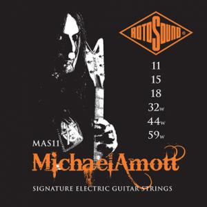

No he llegado a ocupar guitarras de seis cuerdas en afinaciones por debajo de D estandar, pero como dicen los compañeros mucho depende de la escala de la guitarra.
Si te gusta Arch Enemy podrías tomar de referencia el calibre de Michael Amott: 11, 15, 18, 32, 44, 59. Su guitarra signature es una Dean de 24 5/8".

Ya, parece un calibre no muy gordo para esas afinaciones, pero mientras no se desafine la guitarra, prefiero usar 10s.
Si tuviera problemas de afinación me plantearía cambiar pero no es el caso.
También es verdad que los vídeos de Rick Beato sobre cuerdas me han influenciado para usar calibres más finos.
