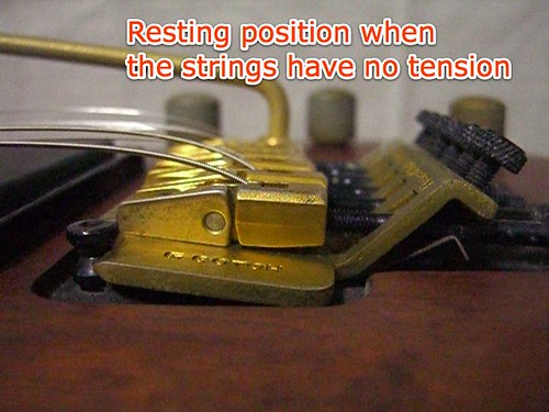

Si quieres afinar un tono abajo, no hay problema, lo puedes hacer. Pero debes reajustar la tensión de los muelles para la nueva afinación. Si te quedo trasteando seguro fue porque al usar una afinación mas baja hay menos tensión en las cuerdas y la tensión de los muelles tira el puente hacia atrás, asi:

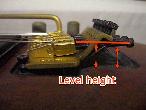

Pero la idea es que, sin importar la afinación que le pongas, el puente te quede así:
En este imagen ves el porqué se llama puente FLOTANTE. Porque su único punto de apoyo son los pivotes (o tornillos como tu les dices...) y lo que sostiene el puente bien colocado es la tensión de las cuerdas y de los muelles. Cuando quieras mover los pivotes debes aflojar cuerdas y muelles para no dañar las cuchillas o los pivotes.
http://farm4.static.flickr.com/3126/2421050194_5244d51ae9.jpg
