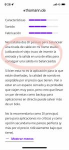

He encontrado esto, alguno entiende eso a lo que se refiere como “ viejo truco” ?

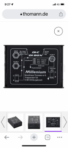

La misma carcasa lleva este dibujo del circuito.
La ponen muy bien por precio además de ser más silenciosa al ser pasiva y no llevar alimentación
lutop
por el 13/06/2023
Creo que se refiere a utilizar la DI pasiva al reves. Le metes una señal balanceada y le sacas una señal no balanceada.

por el 13/06/2023
Entiendo lo mismo que explica lutop en #8 . Pero es algo que no viene al cuento de este hilo. Imagino que ese cliente de Thomann explica que quería hacer una tirada larga de cable desde su guitarra hasta otro aparato con entrada de instrumento -no sé....un ampli en el quinto pino, por suponer algo-, y decidió pasar la señal de la guitarra a línea balanceada, hacer la tirada larga, y de nuevo pasar la señal a "instrumento" usando una caja DI pasiva a la inversa. De hecho, para hacer eso último hay otro tipo de aparato que está expresamente diseñado para esa función: una caja de reamp.
Si no lleva alimentación, no aumentará la señal. Lo que se suele recomendar es que si vas a usar una caja DI con un instrumento pasivo -véase una guitarra eléctrica con pastillas pasivas (sin pilas)- la caja sea activa, para levantar un poco la señal hasta nivel de línea. Si el instrumento ya es activo -por ejemplo una guitarra acústica o eléctrica con la típica pila de 9V-, entonces te basta con una caja DI pasiva.
