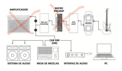

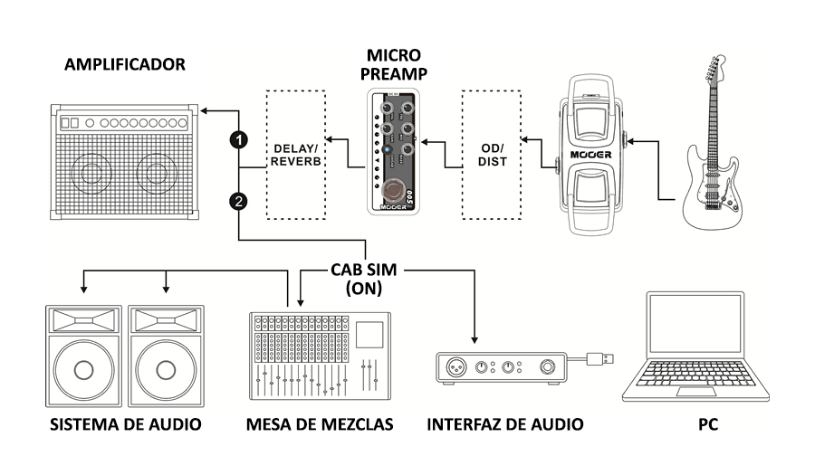

miketrucci
por el 15/06/2023
#32 No necesitaría en este caso un loop de efectos, puede poner los efectos de delay, reverb, etc a la salida del Mooer. En realidad estos efectos cuando mejor suenan es lo más al final posible de la cadena. Después de la emulación de pantalla es el mejor lugar en este caso, de hecho en las pedaleras con "todo integrado", esos efectos van después de la emulación. En un estudio de grabación, que es donde mejores resultados se quiere obtener se suele hacer igual. La señal pasa por el ampli, se microfonea la pantalla, y como norma se pide que esa señal sea seca, sin efectos, se añaden a posteriori, a no ser que quieras usar un efecto muy concreto.
Aquí le paso al compañero un diagrama de conexión como ejemplo para los Mooer Micro preamp: 5c548d05e77608358931ba2d10fd8-2897052.png
cot
por el 15/06/2023
De hecho esencialmente es como lo tengo salvo pot la cruces rojas.
Sería añadir el preamplificador en formato pedal y el pedal emulador IR.
La misma mezcladora tiene conexión USB al PC pero tengo también targeta de sonido que puedo conectar.
Cuando hablais de loop de efectos a que se refiere/ al paquete global de efectos o a un pedal looper ?
