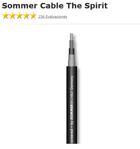

Asi que he pillado un metro del sommer spirit xxl (este seria el verdadero equivalente al mogami): https://www.thomann.de/es/sommer_cable_the_spirit_xxl.htm
Otro metro del sommer spirit normal, mas finito y la mitad de precio: https://www.thomann.de/es/sommer_cable_the_spirit.htm

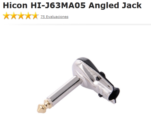

Dos pares de estos pancakes: https://www.thomann.de/es/hicon_flunderklinkenstecker_winkel.htm

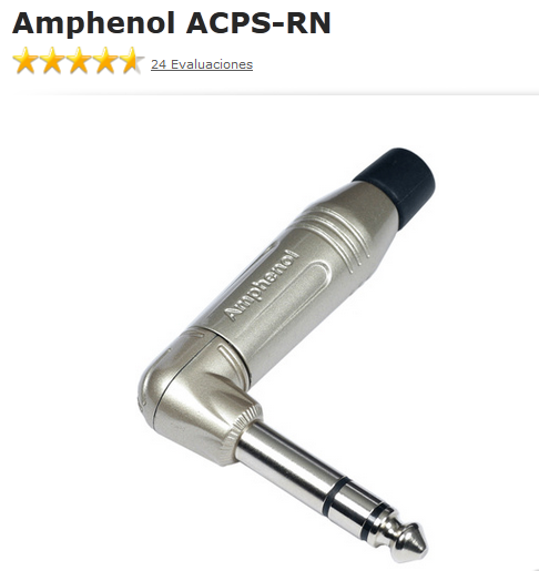

Y un par de amphenol: https://www.thomann.de/es/amphenol_acpm_rn.htm
En principio los sommer xxl no caben en los pancakes por especificaciones, de ahi que haya pillado el spirit normal, asi pruebo combinaciones de ambos. Ya que prefiero tener conectores pancakes aun con el sommer spirit normal. Usando el xxl para los cables de 6 y 3 metros con conectores amphenol que son mas sufriditos para estar quitando y poniendo.

La diferencia principal entre el Spirit normal y el XXL es la sección, que en este último es un 50% mayor. El Spirit es de 0.50 mm. y el Spirit XXL es de 0.75 mm. Bueno, también cambia el recubrimiento exterior, pero eso es secundario.

#30 Pues entonces casi que me puede venir mucho mejor usar el spirit normal en la pedalboard y el spirit xxl para los cables que salen/entran de ella.
En comparacion con Mogami. Los 2319, los "mini", tienen seccion 0.305mm² y los 2524 0.565mm². Asi que los spirit xxl son bastante gordos respecto a estos.
En capacitancia los Mogami seria el 2319 155pF/m y el 2524 130pF/m. En este aspecto los spirit xxl tienen bastante menos, 88 pF/m. El spirit normal segun la web oficial (en thomann no viene) tiene 79pF/m. En lo cual "ganan" los Sommer spirit.
Dado que la pela manda y que el spirit xxl sera muy grande para los conectores xxl, hare eso, usar los normales para pedalboard y el xxl con amphenol para los cables mas largos. en cualquier caso ya os ire comentando mis pruebas.

Aunque para los que siguen éste post, recomendaría las clavijas Hi-Con que has comprado, junto con cable Evidence Monorail, aunque usando alguna cosa para darle mayor grosor en la zona donde se une con la clavija. (Cinta de caucho autovulcanizante, tubo termoretráctil...)

Los Neutrik ocupan espacio, pero cuando los ves, sobre todo por dentro, te das cuenta por que cuestan lo que cuestan.
Si comparas la lámina de esos Amphenol donde se hace la soldadura del vivo del cable, con el grueso receptáculo metálico de un Neutrik, te das cuenta que son casi eternos, y que esa unión no fallará en la vida.

Skimy, en tu caso, si vas a usar el Spirit normal para unir los pedales, no será necesario que los cables de retorno al ampli sean los XXL. Pueden ser igualemente Spirit, porque a la señal ya le habrás reducido el paso con anterioridad. Si que sería bueno que utilizases el XXL desde la guitarra hasta llegar a la pedalera.

Es verdad que cualquier conector bien soldado no tiene por que dar problemas. Al menos en principio. Pero desde luego no es lo mismo soldar a una lámina metálica con un remache que siempre acaban por dar la lata, a un semicírculo de varios milímetros de grosor, que una vez soldado el cable no hay cristo que lo mueva. :saludo:
