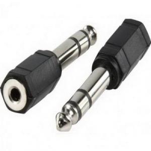

Guitarrerosuperstrat
por el 01/06/2023
Es la más cutre de las opciones, pero también la más barata. Por el mic del PC.
index.php?controller=forum&action=view_attachment&attachment_id=183703
Edito porque me he equivocado, el adaptador que necesitas es a la inversa.
